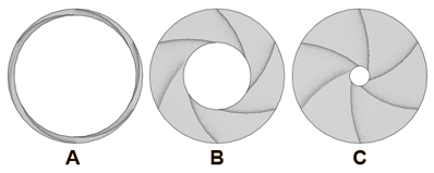

在摄影术中,光圈控制通过摄影机镜头的灯光量。
在大多数情况下,虹膜用于控制开口。这些各种各样的设置称为 f 制光圈。f 制光圈越小,开口越大。标准 f 制光圈值为 f1.8、f2.8、f4、f5.6、f8、f11 和 f16。
图 A = f1.8
图 B = f5.6
图 C = f11

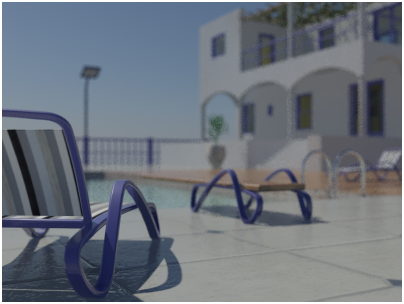

光圈也可用于控制景深。景深是用于聚集于场景中固定点(称为焦平面)的技术。焦平面周围的区域保持聚焦状态,同时图像的其余部分模糊显示。光圈越宽(设置的 f 制光圈越小),越模糊。
下一图显示场景中景深的效果。焦平面设置得很短,因此椅子处于聚焦状态,而使背景模糊显示。
