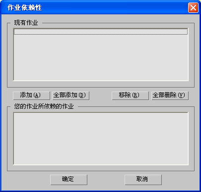

此对话框用于指定在其他作业完成之前未开始进行渲染的作业。使用两个列表和“添加和删除”按钮可以构建在当前作业开始之前必须完成渲染的作业列表。
列出先前提交的所有作业。要指定当前作业的依赖性,请将一个或多个作业添加到“您的作业所依赖的作业”列表中。
选择一个或多个您的作业所依赖的作业,然后单击“添加”,以将这些作业添加到“您的作业所依赖的作业”列表中。
将“现有作业”列表中的所有作业添加到“您的作业所依赖的作业”列表中。
从“您的作业所依赖的作业”列表中移除高亮显示的作业。
从“您的作业所依赖的作业”列表中移除所有作业。
