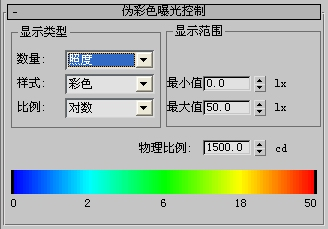

“伪彩色曝光控制”实际上是一个照明分析工具,使您可以直观地观察和计算场景中的照明级别。它可将亮度或照度值映射为显示转换的值的亮度的伪彩色。从最暗到最亮,渲染依次显示蓝色、青色、绿色、黄色、橙色和红色。(此外,可以选择灰度,最亮的值显示白色,最暗的值显示黑色。)渲染使用彩色或灰度光谱条作为图像的图例。
使用伪彩色渲染场景后,3ds Max 显示标签为“照度”的渲染帧窗口,渲染图像下面有一个照度值图例。

光谱条显示渲染将使用的值。
伪彩色显示样式:
左:灰度
右:颜色比例
如果感兴趣的曲面的照明与场景中的最大照明相比很低,可以使用“对数”比例。
左:线性比例
右:对数比例

调整要分析的范围:

使用伪彩色渲染时,光谱条会显示在伪彩色图像下方,标记为“亮度”或“照度”。
