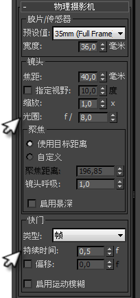

在 3ds Max 中开发场景时,将需要实验各种曝光设置,以获得合适的照明条件。其中一些设置取决于速度和光圈;特别是,物理摄影机对物理曝光控制进行建模。
(曝光类型 1/秒不是物理摄影机的默认选择,而是最常用的旧式静止图像胶片摄影机类型。)
