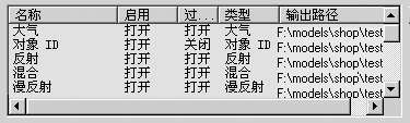

这个可滚动的列表显示要单独进行渲染的元素,以及它们的状态。要重新调整列表中列的大小,可拖动两列之间的边框。
该列表包含的列如下:
要选择元素,请单击列表中的其名称。使用 Ctrl 键并单击以选择其他元素,或者按 Shift 键并单击以选择其他一组连续元素。

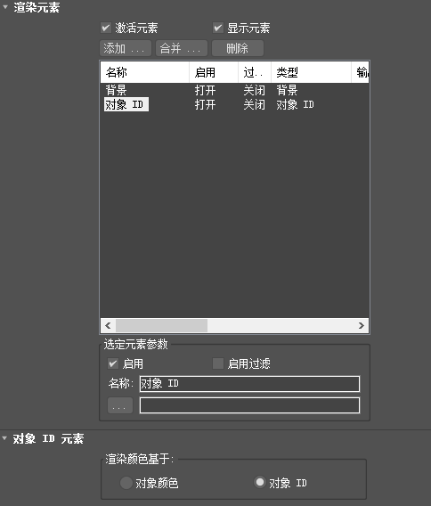

这些控制用来编辑列表中选定的元素。
元素列表的启用的列显示元素是否启用。
元素列表的“过滤器”专栏显示是否启用元素的过滤器。
禁用抗锯齿可以减少渲染时间,尽管渲染元素的结果可能会出现锯齿。
当选定多个元素时,此控件不可用。
