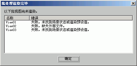

如果“批处理渲染”遇到问题,将通过“批处理渲染完成”对话框通知您。
 此对话框将通知您哪些批处理渲染未完成。如果可能,它将会提供故障原因的描述。
如果无法确定错误的原因,那么错误项将只显示为失败。最常见的失败原因为:
- 指定给场景中对象的材质缺少纹理贴图。该错误显示为失败。缺少外部文件。找到纹理贴图或正确设置贴图路径之后,将不会发生该错误。
- 指定了纹理贴图材质的对象缺少 UVW 坐标。该错误报告为失败。对象上缺少 UVW 贴图坐标。通过确保在打开“生成贴图坐标”开关的情况下创建新对象,或通过为没有显示其纹理贴图的对象指定 UVW 贴图修改器可以避免该错误。
