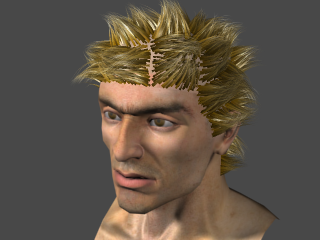

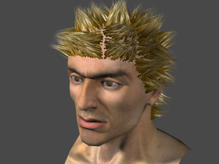

-  不整洁
- 值越大,越不整洁地向内弯曲束,每个束的方向是随机的。范围为 0.0 至 400.0。  成束头发
 Scruffle 设置为 125.0
 Scruffle 设置为 400.0
