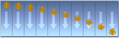

“重力”空间扭曲可以在粒子系统所产生的粒子上对自然重力的效果进行模拟。重力具有方向性。沿重力箭头方向的粒子加速运动。逆着箭头方向运动的粒子呈减速状。
重力引起的粒子降落
在球形重力下,运动朝向图标。
施加在雪上的重力效果
