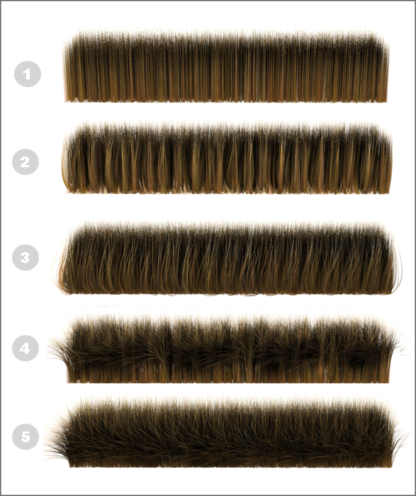

卷发置换是通过在毛发的其余位置根上进行 Perlin 噪点查找,然后采用团贴图取代曲面法线的方式取代毛发。噪点函数的频率由卷发 X/Y/Z 频率参数设置。置换的大小是通过卷发根和卷发梢参数控制的。如果将动态模式设置为“现场”,则视口会实时显示更改这些设置的效果。
1. 卷发根/梢=0.0
2. 卷发根=50.0,卷发 X/Y/Z 频率=14.0
3. 卷发根=150.0,卷发 X/Y/Z 频率=60.0
4. 卷发梢=30.0,卷发 X/Y/Z 频率=14.0
5. 卷发根=50.0,卷发梢=100.0,卷发 X/Y/Z 频率=60.0
卷发实际上计算两个噪点域,两者都使用相同的频率设置和相同的梢/根振幅。一个噪点域相对于毛发是静态的。“动画”参数可用于通过毛发随时模拟第二个噪点域的动画。这对于类似草地之类的对象非常实用,否则计算真实的动画将会消耗过多的资源。这些参数提供了类似的结果,其消耗的资源只是计算消耗资源很小的一部分。

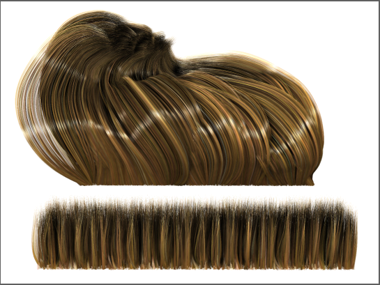

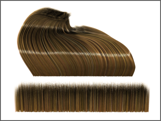

所有卷发/纽结设置都为 0.0;提供的这个参考图像是为了便于比较卷发图(下图)和纽结图(下一主题)。
卷发根=30.0,卷发梢=100.0,卷发 X/Y/Z 频率=14.0
顶部:经过设计处理
底部:未经设计处理
左:不同的卷发根和卷发梢值生成的弯曲毛发。
右:当卷发根=卷发梢时,头发是平直的。
