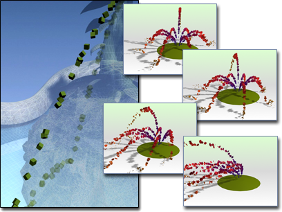

“风”空间扭曲可以模拟风吹动粒子系统所产生的粒子的效果。风力具有方向性。顺着风力箭头方向运动的粒子呈加速状。逆着箭头方向运动的粒子呈减速状。在球形风力情况下,运动朝向或背离图标。
风力改变喷泉喷射方向
风力在效果上类似于“重力”空间扭曲,但前者添加了一些湍流参数和其他自然界中的风的功能特性。
雪和喷射物上的风力效果
