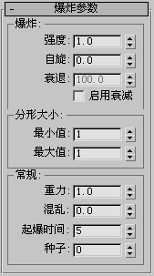

例如,在使建筑物底部爆炸并使建筑物顶部倒塌时,该设置非常有用。若想看这种效果,可以把爆炸物放在一个有很多高度分段的高大圆柱体底部,然后把“衰减”调整为小于圆柱体高度的值。
启用衰减打开该选项即可使用“衰减”设置。衰减范围显示为一个黄色的、带有 3 个环箍的球体。
这两个参数决定每个碎片的面数。任何给定碎片的面数都是在“最小”和“最大”值之间随机确定。
虽然您可以设置强度和重力的动画,但用于抛射运动的方程式假定它们是常量。因此,该运动不会进行物理校正,但看起来可能很有趣。同样,如果爆炸对象在爆炸期间处于运动状态,其结果也不会进行物理校正。
