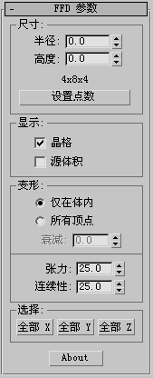

界面
该卷展栏用来设置晶格的大小和分辨率,以及显示和变形的方式。
“尺寸”组
这些选项用来调整源体积的单位尺寸,并指定晶格中控制点的数目。请注意点尺寸显示在“堆栈”列表中修改器名称的旁边。
提示: 请在调整晶格控制点的位置之前更改尺寸。当使用该对话框更改控制点的数目时,您之前对控制点所做的任何调整都会丢失;不过,您可以撤消使用该对话框的操作。
- 半径、高度
-  这两个微调器用来显示和调节晶格的长度、宽度和高度。要创建空间扭曲,请用和创建标准圆柱基本体相同的方法拖动鼠标。请注意在 FFD 的对象修改器中没有这些微调器。
- [控制点显示]
-  显示晶格中当前的控制点数目(例如:4x8x4)。
- 设置点数
-  显示一个对话框,其中包含 3 个标为“长度”、“宽度”和“高度”的微调器以及“确定/取消”按钮。指定晶格中所需控制点数目,然后单击“确定”以进行更改。 侧面晶格周界周围的控制点数目。  径向从晶格中心到外围周界的径向上的控制点数目。  高度沿晶格高度的控制点数目。
“显示”组
这些选项会影响 FFD 在视口中的显示。
- 晶格
-  打开该选项时,会绘制连接控制点的线条以形成栅格。虽然绘制这些额外的线条会使视口显得混乱,但它们可以使晶格形象化。
- 源体积
-  打开该选项时,控制点和晶格会以未修改的状态显示。当调整源体积以影响位于其内或其外的特定顶点时,该显示很有用。请参见本主题后面的“所有顶点”和“仅在体内”选项。
“变形”组
这些选项所提供的控件用来指定哪些顶点受 FFD 影响。
- 仅在体内(默认设置。)打开该选项时,只有位于源体积内的顶点会变形。源体积外的顶点不受影响。
- 所有顶点启用时,所有顶点都会变形,不管它们位于源体积的内部还是外部,具体取决于“衰减”微调器中的值。体积外的变形是对体积内的变形的延续。请注意离源晶格较远的点的变形可能会很极端。
- 衰减
该微调器仅在选择“所有顶点”时可用,它决定着 FFD 效果减为零时离晶格的距离。当该微调器设置为 0 时,它实际处于关闭状态,不存在衰减,也就是说,所有顶点无论到晶格的距离远近都会受到影响。“衰减”参数的单位是相对于晶格的大小指定的:衰减值 1 表示那些到晶格的距离为晶格的宽度/长度/高度的点(具体情况取决于点位于晶格的哪一侧)所受的影响降为 0。
- 张力/连续性
调整变形样条线的张力和连续性。虽然您无法看到 FFD 中的样条线,但晶格和控制点代表着控制样条线的结构。您在调整控制点时,会改变样条线(通过各个点)。样条线使对象的几何结构变形。通过改变样条线的张力和连续性,可以改变它们在对象上的效果。
“选择”组
这些选项提供了选择控制点的其他方法。您可以切换 3 个按钮的任何组合,即可选择 1 个、2 个或 3 个维度。
- 全部 X、全部 Y、全部 Z
-  当打开其中一个按钮并选择一个控制点时,沿着由该按钮指定的局部维度的所有控制点都会被选中。通过打开 2 个按钮,可以选择两个维度中的所有控制点。
- 关于
显示版权和许可信息对话框。
