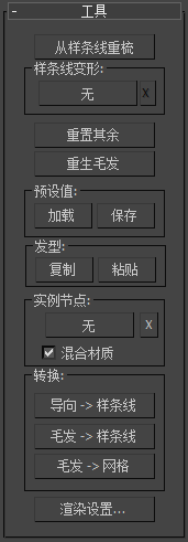

此卷展栏提供了使用“头发”完成各种任务所需的工具,包括从现有的样条线对象创建发型,重置头发,以及为修改器和特定发型加载并保存一般预设。这里,还可以从当前场景指定要用作头发的对象,如创建花园时所用的花朵或一组花朵。
除了渲染时创建的内建发股之外,您可以使用“工具”卷展栏上的“实例化节点”控件,将任意源对象指定为发股。例如,在一下图示中,源对象的原始方向将影响到其用作发股的时候的方向。

用于使用样条线对象设置毛发的样式。单击此按钮,然后选择构成样条线曲线的对象。头发将该曲线转换为导向,并将最近的曲线的副本植入到选定生长网格的每个导向中。
此工具对于特定样式和长度尤为实用,例如侧分短发,无需从 Style 对话框手工修饰头发。为了优化控制,可将样条线尽可能靠近,并使用尽可能多的数量。

样条线变形可用来通过使头发变形至样条线的形状来设置头发的样式或动画。
单击以选择将用来使头发变形的样条线,然后在视口中单击样条线,或按 H 并使用“拾取对象”对话框选择样条线。
如果未拾取样条线,此按钮会标记为“无”。如果样条线当前正在使用中,将标记为所拾取的样条线的名称。
变形将应用于所有头发导向,并且是一次性操作:当样条线处于活动状态时,导向将被“锁定”于样条线,并且移动样条线上的点时,将使最近的导向变形。但是,样条线的底部(如其所附着于头部处)并不移动。如果在导向的底部附近对样条线进行变形,将使样条线离开底部,因为底部是固定的,并不会随着变形而移动。

使用生长网格的连接性执行头发导向平均化。
使用“从样条线重梳”之后该功能特别有用。此外在生长对象中更改多边形大小比率时也非常实用。例如,如果要通过移动某些顶点展开部分网格,默认情况下较大多边形的每单位面积包含的头发将较少。使用“重置剩余”将在曲面上重新分布头发数量,得到较为均匀的结果。

忽略全部样式信息,将头发复位其默认状态,保持当前“修改”面板的所有设置。

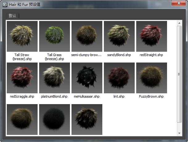

用于加载和保存头发的预设值。每个预设值都包含所有当前的“修改”面板设置(“显示”设置除外),但是不含任意样式信息。
打开“头发预设”对话框,其中包含采用命名样本格式的预设列表。要加载预设值,可双击其样本。3ds Max 附带了若干示例预设。
“Hair 和 Fur 预设值”对话框
创建新的预设值。系统将提示输入预设值的名称,输入之后,头发将渲染样例,状态栏上会显示消息。在渲染期间,可以单击状态栏上的“取消”按钮,中止预设值的创建。如果输入了现有的预设值名称,头发询问您确认是否覆盖预设值。
用于复制和粘贴发型。每个发型都包括所有当前的“修改”面板设置(“显示”设置除外)和样式信息。便于在对象之间应用所有的毛发设置。
将所有毛发设置和样式信息复制到粘贴缓冲区。
将所有毛发设置和样式信息粘贴到当前的 Hair 修改对象。
用于指定对象,用作定制毛发的几何体。毛发几何体不是取自初始对象的实例化,但是从其创建的所有毛发都互为实例,用于节省内存。
要指定毛发对象,可单击“拾取”按钮,然后选择要使用的对象。此后,该按钮显示拾取的对象的名称。要使用其他实例对象,或要使用原始对象的修改版本,可单击此按钮,然后拾取新的对象。

要停止使用实例节点,可单击“清除实例”按钮(标记为“X”)。
启用之后,将应用于生长对象的材质以及应用于毛发对象的材质合并为单一多/子对象材质,并应用于生长对象。关闭之后,生长对象的材质将应用于实例化的毛发。默认设置为启用。
使用这些控件可以将由“Hair 和 Fur”修改器生成的导向或毛发转换为可直接操作的 3ds Max 对象。
将所有导向复制为新的单一样条线对象。初始导向并未更改。
将所有毛发复制为新的单一样条线对象。初始毛发并未更改。
将所有毛发复制为新的单一网格对象。初始毛发并未更改。
打开“效果”面板和卷展栏并向场景添加“Hair 和 Fur”渲染效果(如果尚未存 )。
