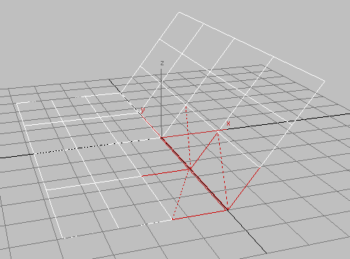

在演示中,布料包含两个平面,并且已选择平面之间连接处前半部分的边。
要焊接的两个布料平面
在启用“不焊接选定边”的情况下(默认条件)焊接法线
在连接的后半部分,任一平面上的法线在阈值距离范围内匹配。
在禁用“不焊接选定边”的情况下焊接法线
法线均沿连接处匹配。
在启用“不焊接选定边”的情况下(默认条件)焊接顶点
焊接顶点将连接平面几何体,但仅在连接的后半部分的法线相匹配。
在禁用“不焊接选定边”的情况下焊接法线
连接顶点,且法线均沿连接处匹配。
