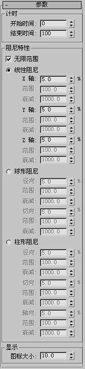

空间扭曲变为活动以及非活动状态时所处的帧编号。
使用该组可以选择“线性阻尼”、“球形阻尼”、“柱形阻尼”及其各自的参数集。
打开该选项时,阻力会在无限范围内施加全部阻尼强度。关闭该选项时,当前阻尼类型的“范围”和“衰减”设置会生效。
指定受阻尼影响粒子沿局部“阻力”空间扭曲轴运动的百分比。
设置垂直于指定轴的“范围平面”或者无限平面的厚度。仅在关闭“无限范围”选项时生效。
指定在 X、Y 或 Z 范围外应用线性阻尼的距离。阻尼在距离为“范围”值所在处的强度最大,在距离为“衰减”值所在处线性地降至最低,在超出的部分没有任何效果。“衰减”效果仅在超出“范围”的部分生效,它是从图标的中心处开始测量的,并且其最小值总是和“范围”值相等。仅在关闭“无限范围”选项时生效。
“径向”用来指定受阻尼影响粒子朝向或背离“阻力”图标中心运动的百分比。“切向”用来指定受阻尼影响粒子穿过阻力图标实体运动的百分比。
以系统单位数指定距阻力图标中心的距离,该距离内的阻尼为全效阻尼。仅在关闭“无限范围”选项时生效。
指定在“径向/切向范围”外应用线性阻尼的距离。阻尼在距离为“范围”值所在处的强度最大,在距离为“衰减”值所在处线性地降至最低,在超出的部分没有任何效果。“衰减”效果仅在超出“范围”的部分生效,它是从图标的中心处开始测量的,并且其最小值总是和“范围”值相等。仅在关闭“无限范围”选项时生效。
阻尼以每帧为基准,控制着受阻尼影响粒子朝向或背离图标圆形部分中心的(径向)运动、粒子穿过径向向量的(切向)运动或者粒子沿着图标长轴长度的(轴向)的运动的百分比。
以系统单位数指定距阻力图标中心的距离,该距离内的径向和轴向阻尼为全效阻尼。“范围”还可以指定控制轴向阻尼范围的无限平面的厚度。仅在关闭“无限范围”选项时生效。
指定图标的大小。
