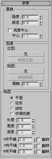

这些是“置换”空间扭曲的基本控件。
使用这些选项可以选择用于置换的位图和贴图。
您还可以从“材质编辑器”示例窗中拖放贴图。如果“Slate 材质编辑器”处于打开状态,则可以从贴图节点的输出套接字拖动,然后放置到该按钮上。也可以从“材质编辑器”中的贴图按钮或 3ds Max 界面中的其他任意位置进行拖放。将贴图放置到置换贴图按钮时,将出现一个对话框,询问您希望该贴图成为源贴图的副本(独立)还是实例。
要调整置换贴图的参数(例如,要指定位图或更改坐标设置),请将“贴图”按钮拖到“材质编辑器”中,并确保将其作为实例进行放置。在“精简材质编辑器”中,将贴图置于未使用的示例窗上。在“Slate 材质编辑器”中,将其置于活动视图上。
该区域包含位图置换扭曲的贴图参数。贴图选项与那些用于贴图材质的选项类似。4 种贴图模式控制着置换扭曲对象对其置换进行投影的方式。扭曲对象的方向控制着场景中在绑定对象上出现置换效果的位置。
翻转沿相应的 U、V 或 W 轴反转贴图的方向。
