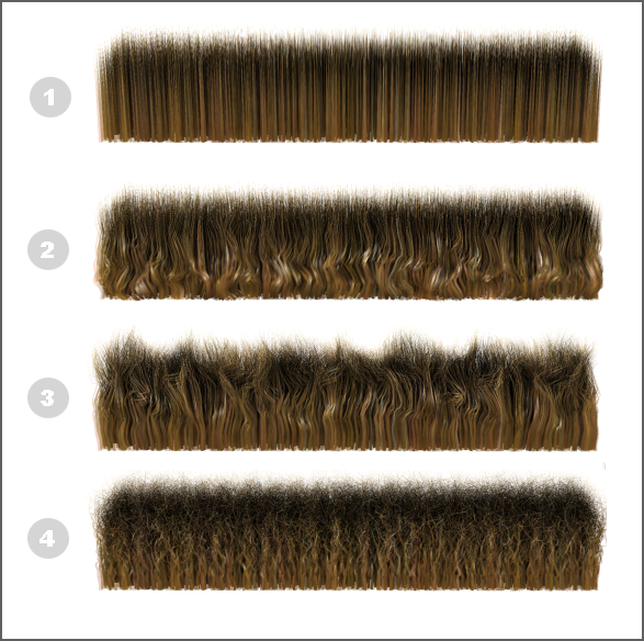

纽结取代的工作和卷发类似,但其是沿导向的整个长度评估噪点查找。其结果是一个噪点模式在比卷发噪点更大的规模上工作。其效果类似于卷发。
1. 所有设置 = 0.0(无纽结)
2. 纽结根 = 0.5(其余 = 0.0)
3. 纽结梢 = 10.0,纽结根 = 0.0,纽结 X/Y/Z 频率 = 4.0
4. 纽结梢 = 10.0,纽结根 = 0.0,纽结 X/Y/Z 频率 = 50.0

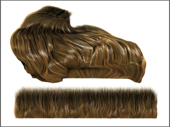

纽结根 = 0.5,纽结梢 = 0.0,纽结 X/Y/Z 频率 = 4.0
顶部:有样式
底部:无样式

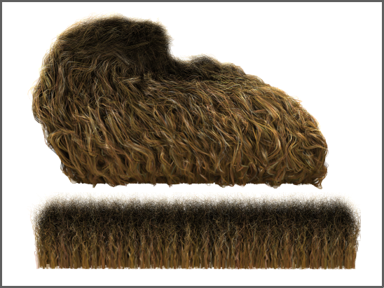

控制毛发在其梢部的纽结置换量。默认值为 0.0。范围为 0.0 至 100.0。
顶部:有样式,纽结梢 = 10.0,纽结根 = 0.5,纽结 X/Y/Z 频率 = 50.0
底部:无样式,纽结梢 = 10.0,纽结根 = 0.0,纽结 X/Y/Z 频率 = 50.0
