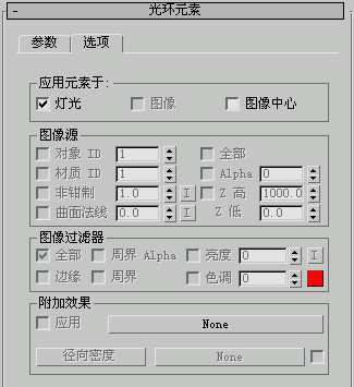

“光环元素”卷展栏,“选项”面板
请参见镜头效果渲染效果:“选项”面板
