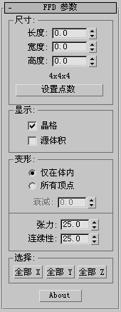

该卷展栏用来设置晶格的大小和分辨率,以及显示和变形的方式。
这些选项用来调整源体积的单位尺寸,并指定晶格中控制点的数目。请注意点尺寸显示在“堆栈”列表中修改器名称的旁边。
这些选项会影响 FFD 在视口中的显示。
这些选项所提供的控件用来指定哪些顶点受 FFD 影响。
衰减该微调器仅在选择“所有顶点”时启用,它决定着 FFD 效果减为零时离晶格的距离。当该微调器设置为 0 时,它实际处于关闭状态,不存在衰减,也就是说,所有顶点无论到晶格的距离远近都会受到影响。“衰减”参数的单位是相对于晶格的大小指定的:衰减值 1 表示那些到晶格的距离为晶格的宽度/长度/高度的点(具体情况取决于点位于晶格的哪一侧)所受的影响降为 0。
调整变形样条线的张力和连续性。虽然您无法看到 FFD 中的样条线,但晶格和控制点代表着控制样条线的结构。您在调整控制点时,会改变样条线(通过各个点)。样条线使对象的几何结构变形。通过改变样条线的张力和连续性,可以改变它们在对象上的效果。
这些选项提供了选择控制点的其他方法。您可以切换 3 个按钮的任何组合状态来一次在 1 个、2 个或 3 个维度上选择。
当打开其中一个按钮并选择一个控制点时,沿着由该按钮指定的局部维度的所有控制点都会被选中。通过打开 2 个按钮,可以选择两个维度中的所有控制点。
