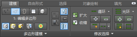

  3. 选择球体(如果需要),然后单击“建模”面板底部的“多边形建模”下拉列表,然后选择“转化为多边形”。
    此时,所选对象为可编辑多边形,因此功能区将更新以显示一组多边形编辑工具。

  5. 在功能区 “多边形建模”面板上,单击 (顶点)转到“顶点”子对象层级。

  1. 在功能区“多边形建模”面板上,单击 (“软选择”)将其启用。
    当“软选择”处于活动状态时,3ds Max 在名为“软”的临时面板(位于现有功能区控件的右侧)上显示“软选择”控件。如果功能区上没有足够的空间容纳全部控件,则面板仅显示其标题,您需要单击面板以打开其控件。
