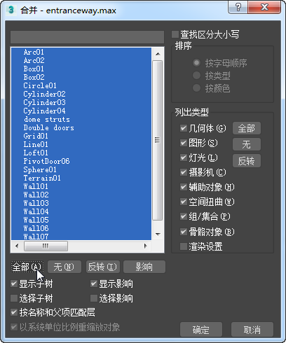

  1. 从 “应用程序”菜单中选择“导入”“合并”,浏览至 \startup\revolving_door\entranceway.max ,然后单击“打开”。
    单击文件名之后,“合并文件”对话框显示场景的缩略图。
  2. 在“合并”对话框中,单击“全部”按钮以选择场景中的所有对象,然后单击“确定”。
    如果“重复名称”对话框显示,那么针对所有重复的对象单击“跳过”。

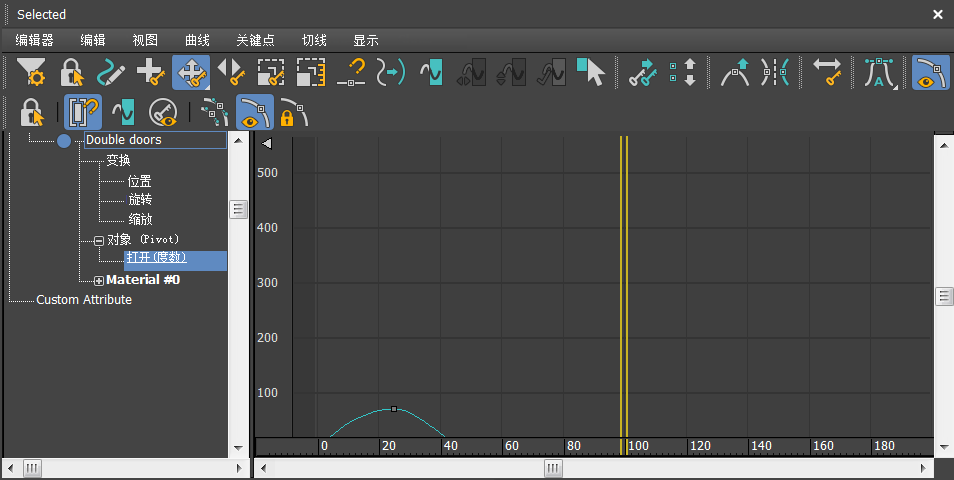

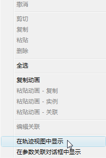

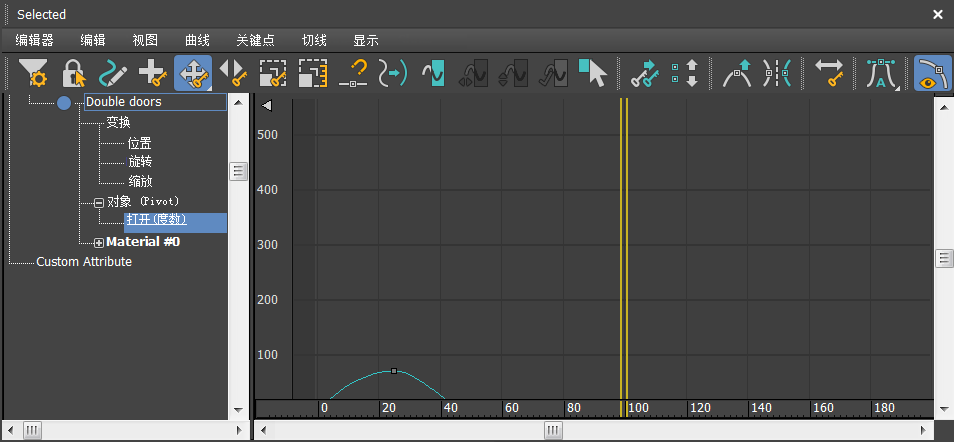

  3. 在 “修改”面板中,查找动画“打开”参数(用于设置开门角度),然后在数值字段内单击鼠标右键。从显示的菜单中,选择“在轨迹视图中显示”。
    “轨迹视图 - 曲线编辑器”窗口即会打开,其中,双门的“打开”参数高亮显示。
  4. 在“轨迹视图”工具栏中,单击 (参数曲线超出范围类型)。

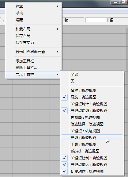

    如果看不到此按钮,则右键单击“轨迹视图”工具栏的空白区域,然后从弹出菜单中选择“显示工具栏”“曲线: 轨迹视图”。
  5. 在“参数曲线超出范围类型”对话框中,单击“乒乓”图形以将其激活(位于它下面的按钮会高亮显示)。
  6. 单击“确定”接受更改,关闭此对话框。
    现在,“曲线编辑器”显示动画的重复方式。
  7. 关闭“曲线编辑器”。
