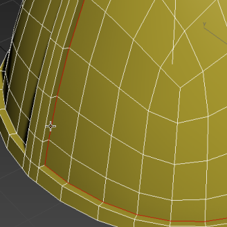

  1. 在“多边形建模”面板上,激活 (边)以转到“边”子对象层级。
  2. 在功能区的“修改选择”面板中,单击“循环模式”将其启用。
  3. 在“透视”视口中,单击挤出的边缘的其中一条内角边。
    这将选择循环中的所有边。
  4. 按住 Ctrl 键并单击挤出的边缘的其中一条内角边。
    这会将边循环添加到选择。
  5. 对头盔另一侧上的对应边循环执行相同的操作。

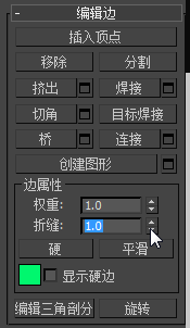

  6. 在“修改”面板的“编辑边”卷展栏上,将“折缝”设置为 1.0。

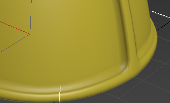

  7. 应用 OpenSubdiv 修改器,并且在需要时按 F4 键关闭“边面”显示。
    挤出的多边形的内部边更明显,但可以使其轮廓更加清晰。
    可通过增加 OpenSubdiv 的“迭代次数”值实现此目的。
  8. 在 OpenSubdiv 修改器的“常规控件”卷展栏上,单击“迭代次数”设置的微调器的向上箭头。
    该值更改为 2 并且折缝稍微变得更明显。这是因为添加的分辨率可以更好地定义的精细细节(如角)。
  9. 将“迭代次数”值增减到 4。
    此时折缝足够明显了。通常,在使用 OpenSubdiv 时,可以使用最低的实际“迭代次数”值以避免过度复杂的网格。

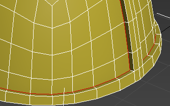

  10. 按 F4 键以重新启用“边面”显示,并再次删除 OpenSubdiv 修改器。
