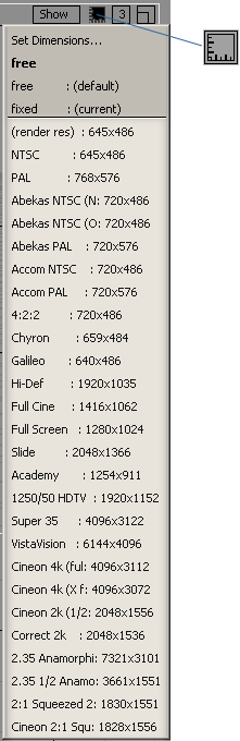

将尺寸锁定为预设大小
单击窗口标题栏上的尺寸/位置图标,然后从其下拉菜单中选择尺寸。
锁定当前纵横比。
单击窗口标题栏上的尺寸/位置图标,然后选择“fixed:(current)”
解锁纵横比
单击窗口标题栏上的尺寸/位置图标,然后选择“free”
设置精确的位置和尺寸
单击窗口标题栏上的尺寸/位置图标,然后从菜单中选择“Set Dimensions”
。在选项框输入位置和尺寸。
