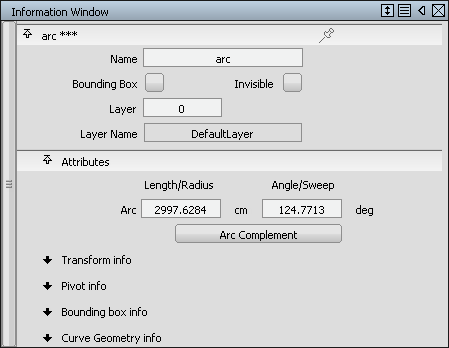

关键点曲线保留的信息要多于其他曲线。关键点曲线会记住关系和约束,并在您编辑线时应用这些关系和约束。您还可以在“Information Window”中编辑这些特殊属性。
例如,与普通曲线一样,关键点圆弧也包含编辑点和 CV,除此之外它还包含半径、扫掠角度和中心点,所有这些都可以进行编辑。在编辑期间,圆弧仍是圆弧,它不会由于编辑关键点而发生形状变化。
