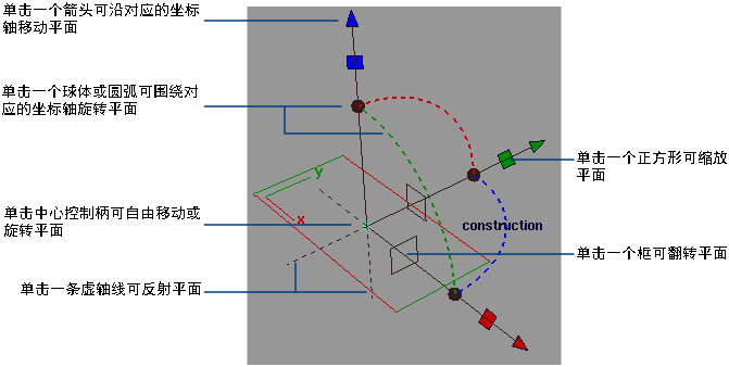

如何使用平面操纵器
Aids_composite_graphics0001
单击某个控制柄以选择它(该控制柄变为白色),然后执行下列两个操作之一:

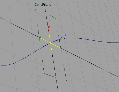

捕捉到曲线和平面的交点
可以很容易捕捉到与某个构建平面相交的曲线,并将捕捉点定位到沿着该曲线的任意位置,或精确地定位到曲线和平面相交的点。
如果“Curve Snap Options”中选中了“True Intersections”,并将捕捉点拖动到接近构建平面,会在该平面上出现黄色十字,指示该捕捉点精确地位于该交点。
