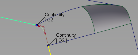

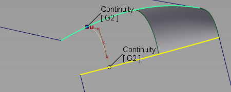

创建自由曲线过渡
- 在“Curve Edit”工具箱中,选择“Create”>“Freeform Curve Blend”工具
- 选择曲线过渡开始的曲线或曲面边。
- 将曲线的过渡点拖动到精确位置(如果需要)。
- 选择曲线过渡结束的曲线或曲面边。
- 在过渡的每一边设置所需的“Continuity”和“Alignment”,然后设置“Blend Control”选项。
- 单击“构建”。
