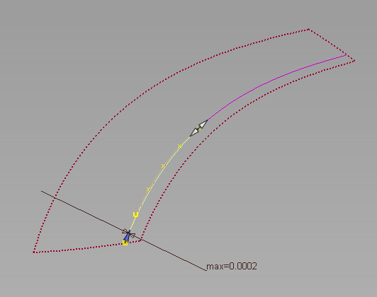

选择要拟合到的曲线(目标曲线)。
拟合的曲线将在控制窗口中使用阶数和跨距数创建。
将显示最大偏差标注(如果看不到它,请确保在控制窗口中启用“Deviation”选项)。
箭头操纵器将显示在拟合的曲线的两端。单箭头意味着拟合的曲线将延伸到目标曲线的最远端。
在此示例中,会将曲线拟合到面上线。

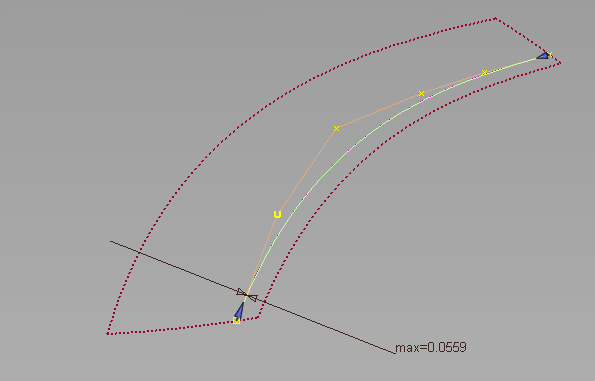

如果偏差太大,请打开控制窗口并执行下列操作之一:
只有将单一曲线拟合到面上线时,“Modify target”才可用。
如果启用了“Modify target”,则会显示一条警告,指明目标面上线可能被修改,且其构建历史已被删除。如果选择继续,则拟合的曲线将投影到曲面上,以创建新的面上线。会以新面上线为目标,重复拟合操作。此过程会继续,直到找到一个解决方案(在公差内)为止。
将阶数更改为 5。最大偏差减小至 0.0559。
只要控制窗口中某个选项发生更改,即会重新计算和更新拟合的曲线。

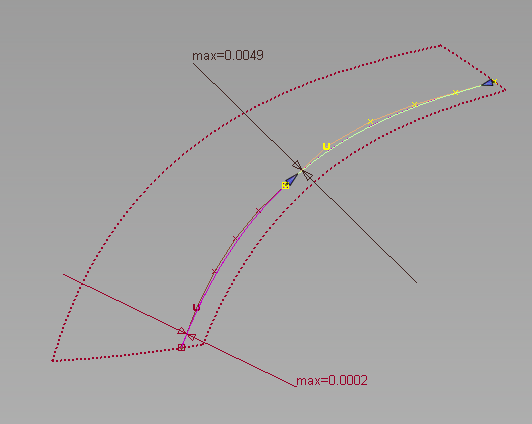

要仅将曲线拟合到面上线的一部分,请拖动箭头操纵器。
在拟合曲线上拖动箭头操纵器时,可捕捉点会自动出现(无需按住 Ctrl 键)。
浅蓝色线段表示捕捉均分点(沿拟合曲线等距分布)。
粉色十字表示在当前视图中拟合曲线与其他曲线或曲面相交的位置。
拟合的曲线和最大偏差测量会更新。
在面上线的剩余部分上单击以将曲线仅拟合到这一部分。
此时将出现第二条拟合的曲线,该曲线具有它自己的最大偏差标注和箭头操纵器。

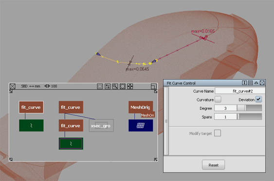

将曲线拟合到可视横断面的工作流同上。以下是不同之处:
3 阶曲线会拟合到网格上的可视 Z 横断面。
与任何其他拟合的曲线一样,您可以修改输入(阶数、跨距等)。
如果在拟合曲线后单击“Reset”,将删除该曲线和模板化的断面数据。
如果退出此工具,拟合的曲线会将构建历史链接到断面数据。通常,可以选择“Object Edit”>“Query Edit”,然后选择曲线以重新进入“Fit Curve”工具。
