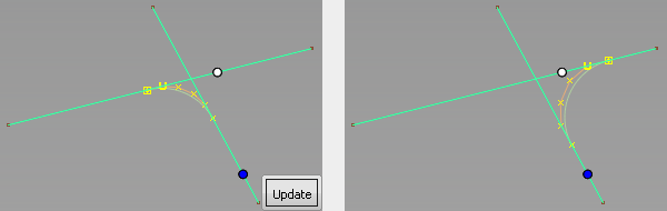

圆形点出现在您单击曲线的位置。这些点不会影响圆角的大小或起点/终点。它们指示在哪个象限创建圆角。
单击“构建”。
对于重叠曲线,若要更改圆角象限点,拖动圆形点并单击“Update”。
