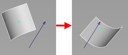

围绕向量旋转
  1. 在“Transform”工具箱中,选择“Rotate”工具
  2. 通过在视图中单击您希望向量开始的位置,或在提示行中键入开始位置来创建向量。
  3. 调整操纵器以定位向量,然后单击“Accept”。
  4. 在提示行中输入扫掠角度。
