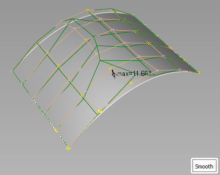

CV 分布在 CV 网络中。所有 CV 的位置共同决定了曲面的形状。曲面中每个 CV 与其相邻 CV 的相对位置、外壳线的长度、外壳线之间的角度,以及 CV 的相对高度都是决定 CV 分布的均匀度的重要因素。CV 网络分布越均匀,生成的曲面越平滑。
“Smooth”工具可以协调 CV 距离并同时在选定曲线或曲面的外壳线内最小化角度/折点。
对于曲面,可以选择仅平滑处理 U 或 V 方向。
进行平滑处理时,可以显示一个代表原始曲线或曲面(绿色)的代理,并可以显示指明原始曲面和平滑曲面(橙色)之间最大偏差的反馈。
