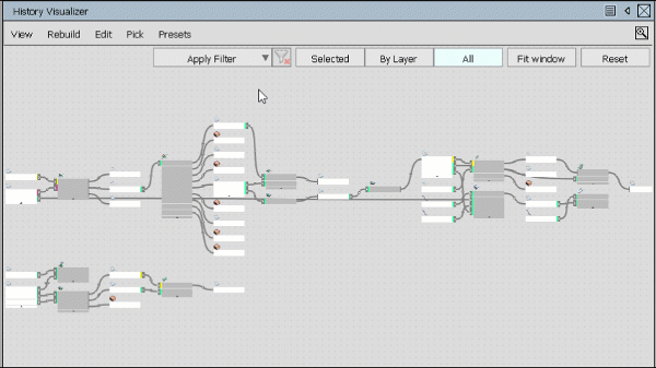

查看构建历史
默认情况下,“History Visualizer”显示文件中所有对象的构建历史的图表视图。只有具有构建历史的对象才会显示在图表中。
可以使用视图过滤器在图表中查找所需的节点和节点网络。使用过滤器时,图表视图会自动放大到过滤后的节点和关联网络,同时使图表中其他节点的显示变暗。过滤图表视图有助于隔离节点以应用预设、替换输入或还原历史。
可以选择按工具节点类型(“Apply Filter”)、按选定对象或按层过滤图表视图。

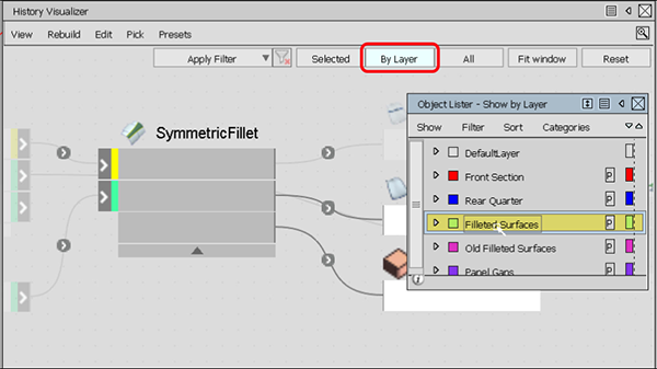

按层查看历史
使用“By layer”过滤器将图表视图聚焦在选定层中的对象上。
  1. 执行以下操作之一:
  1. 单击“All”将禁用过滤器。
查看所有对象的历史
执行下列操作之一:

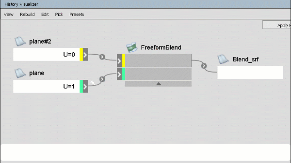

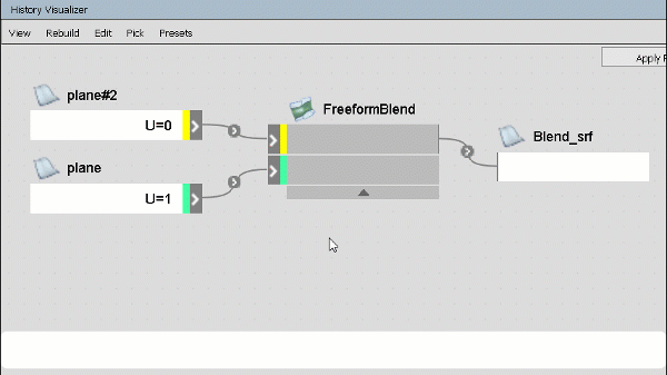

通过替换输入几何体来修改构建历史
通过将几何体的连接输入节点替换为场景中的其他几何体,可以修改对象的构建历史。Alias 提示行可帮助您选择有效的输入几何体以进行替换。
替换单个输入
执行下列操作之一:
  1. 单击鼠标右键,然后选择“Replace”。
  2. 在视口中,选择替换几何体。
  3. 按空格键或在视口中单击“Accept”。
或者
  1. 选择要替换的输入几何体的端口。
  2. 选择“Edit”>“Replace Selected Inputs”。
  3. 在视口中,选择替换几何体。
  4. 按空格键或在视口中单击“Accept”。

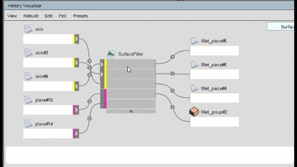

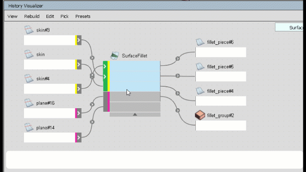

替换多个输入
可以替换任何多曲面工具的多个输入,例如“Surface Fillet”或“Freeform”工具。
执行下列操作之一:
  1. 单击鼠标右键,然后选择“Replace Multiple”。
  2. 在视口中,选择替换几何体。
或者
  1. 按住 Shift 键并选择要替换的输入几何体的端口。
  3. 在视口中,选择替换几何体。
