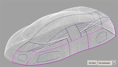

  1. 在“Mesh”工具箱中,单击“Mesh Positioning”
  2. 选择要定位的网格(扫描)。
    网格将以白色亮显。
  3. 选择要对齐的一个或多个目标网格或 NURBS 曲面。
    目标对象将以紫色亮显。
    注意:
    如果此时需要取消选择或选择另一个源网格或目标几何体,请单击“Pick Mesh”或“Pick Destination”按钮,然后单击要选择或取消选择的几何体。
  4. 单击窗口底部的“Go”按钮。

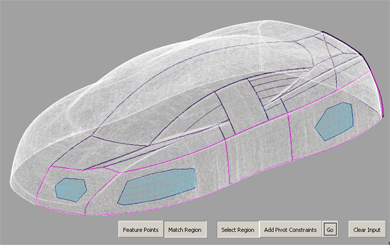

  1. 单击“Match Region”按钮。
  2. 通过依次单击点来形成多边形选择区域,选择要与目标对象匹配的网格区域。每次选择其他区域之前,请单击“Select Region”按钮。
    所有选定区域将以蓝色亮显。

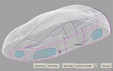

  3. 若要指定旋转轴心点或旋转轴,请单击“Add Pivot Constraints”按钮,然后在网状点云上的一个位置单击,或分别在两个位置单击。
    单击的点将显示为源网格上的标注。可以使用鼠标重新将其定位。
    注意:
    指定旋转轴心点或旋转轴时,“Transform Mode”选项会自动设置为“Rotate Only”,使重新定位的结果更具可预测性。

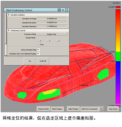

  4. 单击窗口底部的“Go”按钮。
    • 此时会根据控制窗口中指定的选项平移并旋转源网格(扫描),使选定区域实现与目标的最佳匹配效果。
    • 源网格上将显示偏差颜色贴图(如果“Show Deviation Map”处于启用状态。)
    • 控制窗口中显示“Deviation Average”、“Standard Deviation”和“Deviation Maximum”的值。
  5. 反复单击“Go”按钮直至迭代到最佳位置。
    此时对齐应该有所改进,而且源网格和目标网格之间的偏差将随每次迭代越来越小。请注意,只有将“Transform Mode”设置为“Translate and Rotate”,才能保证迭代的累积效果。

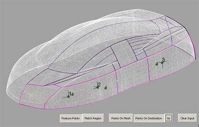

  3. 在源网格上依次单击以定位第一组点。
    这些点显示为带有编号的圆点:1,2,...N
  4. 单击“Points On Destination”按钮。
  5. 单击目标网格或曲面以定位与源网格上的点相匹配的点。
