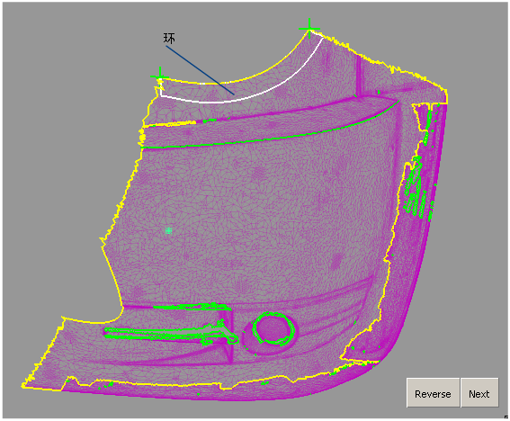

  1. 在“Mesh”工具箱中,单击“Mesh Collar”工具
  2. 选择一个网格。

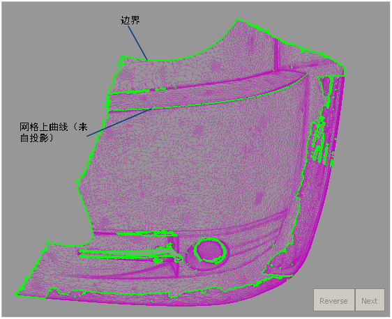

    所有网格边界和网格上曲线都将以绿色亮显。
  3. 在一条绿色曲线上的两个位置单击,指定一条曲线段。
    将沿该曲线构建一个领式拟合曲面,涵盖这两点之间的最短距离。
  4. 如果领式拟合曲面的方向不正确,请单击“Reverse”按钮。
    注意:
    对于网格上曲线,使用“Reverse”按钮可将领式拟合翻转到曲线的另一端,而不是更改其方向。

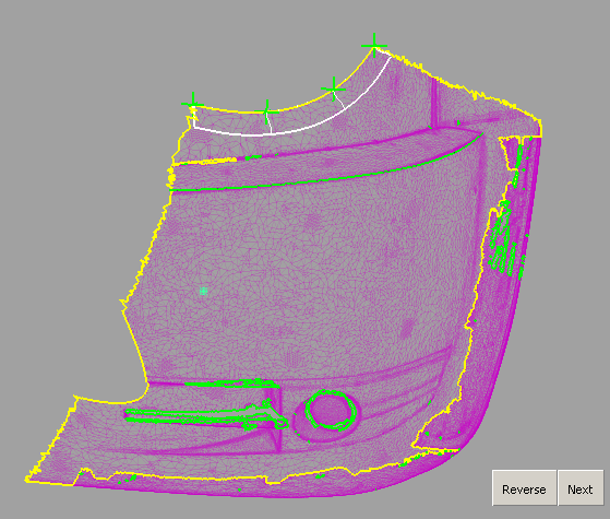

  5. 如果需要,单击更多点以细化领式拟合的形状。每个新点都将创建新的曲线段(跨距)。
    此时会沿网格的整个宽度、选定边界或网格上曲线将领式拟合拟合到网格。

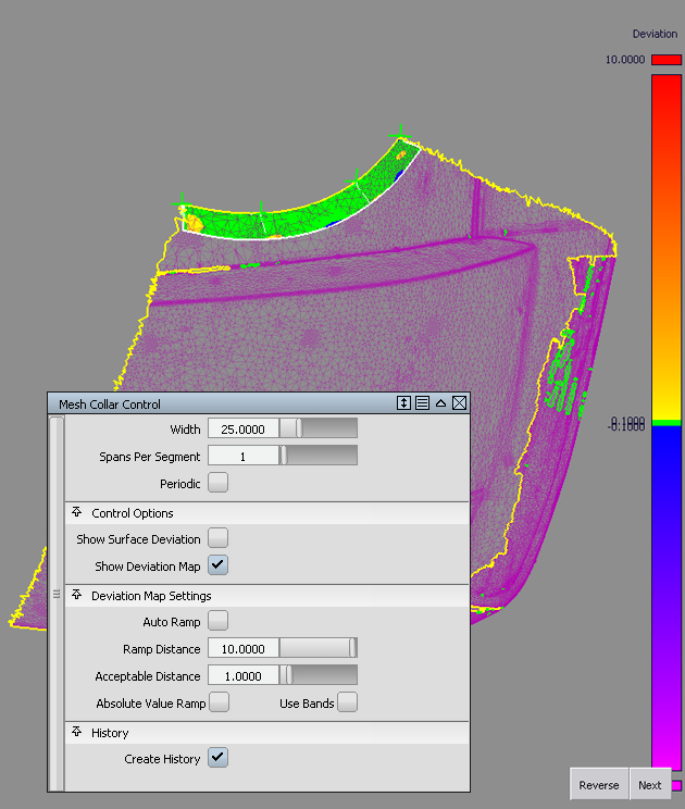

    • 通过选项框更改领式拟合的特性,例如阶、宽度和每段的跨距数,以及领式拟合是否具有周期性(闭合)。领式拟合曲面将以交互方式进行更新。
    • 启用“Show Surface Deviation”和/或“Show Deviation Map”获得有关网格和领式拟合之间的偏差的信息。(请参见控制选项。)

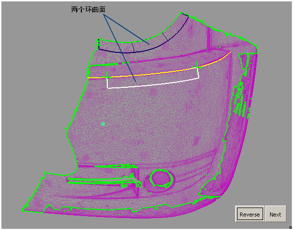

  7. 单击“Next”按钮,创建另一个领式拟合曲面,而无需重新调用工具。
然后,您可以对领式拟合曲面的边使用 NURBS 建模工具,以便基于网格构建其他曲面。
