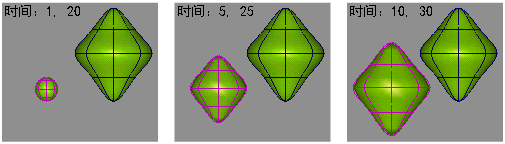

在此示例中,使用某个球体创建插值动画,该球体在 10 个关键帧中采用菱形,在接下来的 10 个关键帧中还原为原始形状,在之后的 10 个关键帧中又还原为菱形。

原始球体定义起始形状,修改后的球体定义最终的插值形状。尽管在此示例中只使用了两个形状,但是可以使用多个插值形状。

选择“Animation”>“Show”>“Playback”
以查看插值动画。
在回放期间,在帧 1 到 帧 10 期间,初始球体形状将会插值到处理后的球体的形状。然后,从帧 10 到帧 20,插值回原始形状,之后从帧 20 到帧 30,再次恢复为处理后的形状。

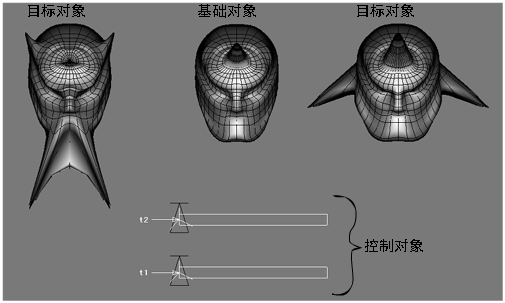

以下示例说明如何使用“ShapeShifter”组合来自两个单独头部表情的特征。
中间的头部组合了另外两个头部的特征。左侧头部已被操作进行夸张小魔鬼的下巴和触角。右侧的头部有一个尖头以及一对非常酷的耳朵。

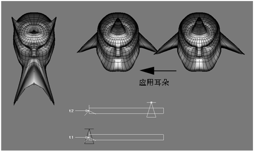

通过移动顶部滑块的控制对象,可以使中间的头部获得右侧头部的一些特征。请注意中间头部如何也变为尖头,并且已开始显露自己的一对耳朵。可以通过滑块位置控制形状变化量。

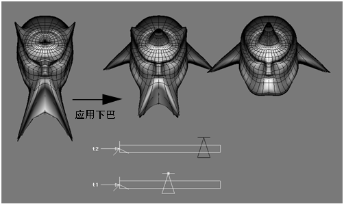

在开始移动底部滑块的控制对象时,请注意中间头部如何开始获得左侧头部的一些特征,而且保留右侧头部的效果。

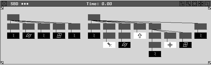

还可以在由许多成组几何体节点组成的对象之间创建“ShapeShifter”插值。
对于分组对象,会按照如下方式创建“Shape Center”:
下面是一个具有两个不同层次的 SBD 视图示例,仍然可以将其用于“ShapeShifter”插值。在每个对象中按照从左到右的顺序匹配几何体节点。
