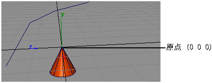

定位该圆锥体,使需要沿着曲线运动的点(例如圆锥体的尖)位于原点。设置圆锥体方向,使其从您指定的曲线起点位置开始。

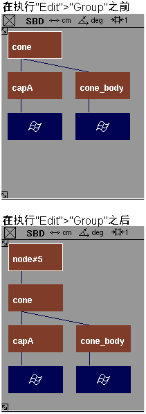

在该位置为对象创建一个新组(“Edit”>“Group”
)。请参见侧面的示例。

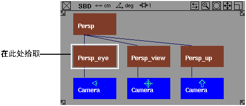

在工具箱中选择“Pick”>“Object”
,然后拾取相机上方的 EYE DAG 节点,如下图所示。
