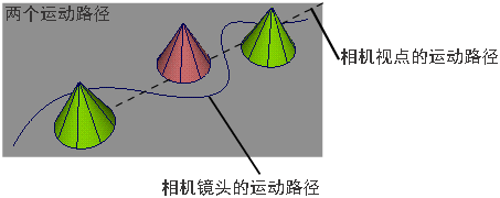

在下图中,只使用了一个运动路径。在相机沿着运动路径行进时,相机视图始终在相机镜头的正前方。如果相机在对象之间穿行,则相机视图会看不见对象。
在下一个图中,将另一条曲线指定为相机视图的运动路径。在这种情况下,无论相机在取景孔运动路径上的哪个位置,相机在圆锥体之间迂回前进时,视图始终指向圆锥体。
