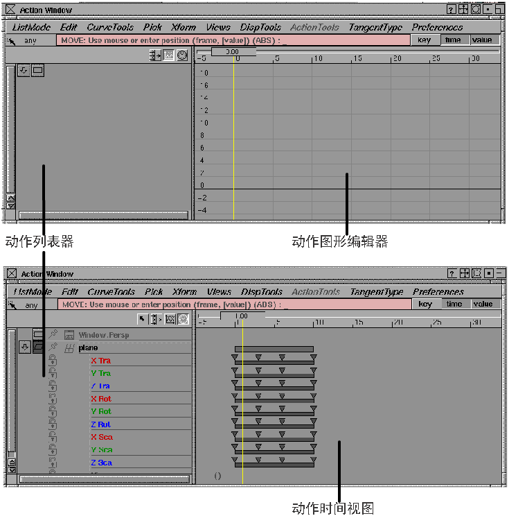

选择“Animation”>“Editors”>“Action Window”
可打开“Action Window”。“Action Window”包含三个组件:
动作列表器
动作图形编辑器
动作时间视图
“Action Lister”始终显示在“Action Window”的左侧。
在右侧,可以显示图形编辑器或时间视图。使用列表器标题栏中的以下两个图标可在这两个视图之间切换。
“Action Window”还包含自己的下拉菜单集。有关信息,请参见“Action Window”菜单。

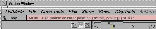

菜单下方有一个提示行。该提示行将显示错误消息信息,并在您选择特定菜单时提示您输入所需的内容。如果提示行是深粉色,并且光标不在“Action Window”中,则该窗口未处于激活状态。只有光标在“Action Window”中时,才能识别键盘输入。提示行还包含可帮助您约束移动的捕捉开关(请参见动作窗口捕捉开关)。
“key”开关位于提示行的右侧。打开该开关时,时间滑块将捕捉到关键帧。在移动关键帧时,它们将捕捉到其他关键帧的时间或值,如下所述:
可将关键帧捕捉到其他关键帧的时间和值。
可将关键帧捕捉到其他关键帧的时间。
可将关键帧捕捉到其他关键帧的值。
“time”开关位于“key”开关的右侧。移动关键帧或当前时间滑块时,可使用此开关来约束移动。
打开“time”开关时,时间滑块和关键帧的时间将捕捉到整数值。关闭该开关时,可以将所选的关键帧或时间滑块移动到任意时间。
“value”开关位于“time”捕捉开关的右侧。此开关用于在移动关键帧时约束移动。
打开“value”开关时,关键帧的值将捕捉到整数值。关闭该开关时,可以将所选的关键帧移到任意值。

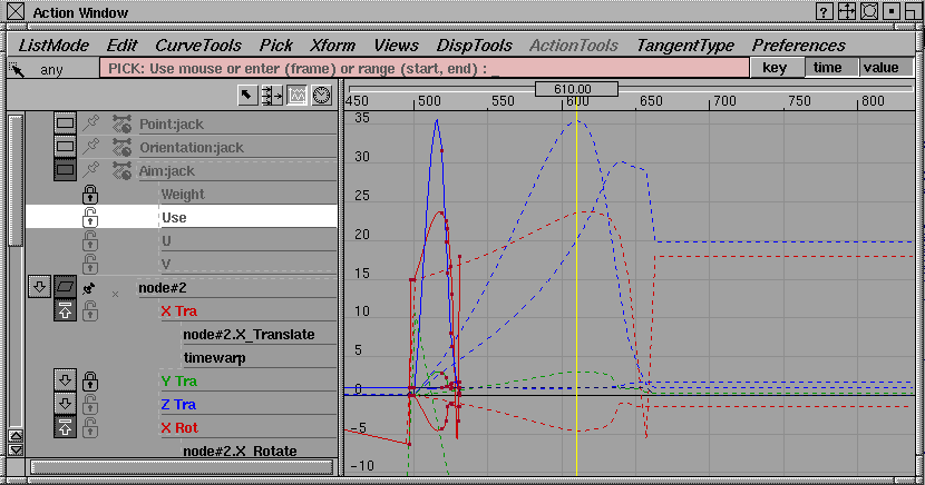

图形编辑器按钮用于激活图形编辑器(位于动作列表器的右侧)。在图形编辑器中可以查看和更改任何通道的动作曲线。
时间视图按钮用于处于激活状态的时间视图(出现在动作列表器右侧,取代图形编辑器)。在时间视图中可以查看任何通道的总体动画计时,并创建和编辑表达式,将其附加到动画参数。

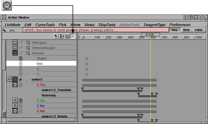

使用此图标可查看图形编辑器。
使用图形编辑器可创建和修改动作。还有一些操作可应用于通道。
图形编辑器中的曲线反映动作列表器中的内容。例如,如果某个项有三个参数,每个参数都通过单个曲线通道设置动画,则图形编辑器中将显示三个动作。
如果某个通道上有两个或两个以上的动作(例如基础动作以及使用“Set motion”创建的定时曲线),则该通道将与展开通道按钮一起出现在列表器中。单击此按钮时,会将该通道的动画曲线添加到列表器和图形编辑器中。如果通道未展开,图形编辑器中将只显示在该通道上生成的动画曲线。
生成的曲线(结果曲线)是对该通道及其所有动作的最终评估。结果曲线始终显示为虚线,因为结果曲线不可编辑。可以通过从“Action Window”的“Disp Tools”菜单中选择“Tgl result curves”,打开或关闭其显示。
可以通过在动作列表器中选择动画参数的名称,在图形编辑器中拾取通道和动画曲线。
使用以下图标查看时间视图:
时间视图是另一种查看动作和通道的方式。只能看到动作的持续时间,看不到图形编辑器中出现的动画曲线。如果您对动画的运动很满意,但是希望调整其计时,时间视图会很有用。可以编辑各个动作、某个可设置动画的项的单个通道或整个可设置动画的项的通道。还可以使用此视图来协调对象在场景中的移动。
参数曲线动作通过时间条来表示,其长度由动作的第一个关键帧和最后一个关键帧来定义。关键帧显示为小三角形。
运动路径动作仅在其旁边显示名称:其三维 NURBS 建模曲线的名称。若要编辑运动路径动作,请在建模窗口中编辑 NURBS 曲线。
时间视图在已设置动画的项旁边包含概要栏。概要栏提供通过项的所有通道为该项设置动画的范围。如果概要栏可以编辑(即可以按时间移动或缩放),它将具有实线轮廓。如果概要栏不可编辑(即该项至少有一个通道不可编辑),它将具有虚线轮廓。只有所有通道均可以编辑,才可编辑相应的概要栏。如果通道只使用一个动作,并且此动作是一条参数曲线,则可以编辑通道的概要栏。如果某个通道不可编辑,请尝试展开该通道,并编辑其参数曲线。

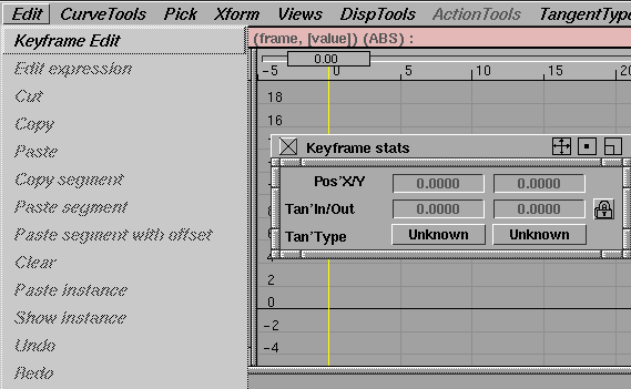

选择“Keyframe Edit”打开“Keyframe stats”窗口,在该窗口可以查看和编辑一个或多个关键帧的帧、值和切线信息,一次编辑一个关键帧。
“Keyframe Stats”窗口打开后,在“Action window”中拾取一个关键帧。每次拾取关键帧时,“Keyframe Stats”窗口都将显示拾取的关键帧的信息。
“Keyframe Stats”窗口中的参数如下所述。
关键帧的当前位置。第一个数字是关键帧的帧时间,第二个数字是关键帧的值。可以通过单击某个数字并输入新数字,更改关键帧的位置。
输入的时间不能在包含关键帧的曲线段之外。
关键帧处的入切线和出切线的角度。该值必须介于 -90.0 和 90.0 之间。如果更改了其中任一切线的值,则该切线的切线类型将变为“fixed”。这样可以确保为关键帧指定的新切线值保持该值。
切线值旁边有一个切线锁定按钮。单击此按钮将锁定入切线和出切线之间的当前角度,这样,如果修改了其中一个角度,将根据补偿量修改另一个角度。
例如,如果入切线是 10 度,出切线是 30 度,则入切线和出切线之间的角度是 (90 - 30) + (90 - 10) = 140 度。如果启用了切线锁定,并且将入切线的值更改为 -20 度(减小 30),则出切线的值将更改为 60 度(增大 30),从而保持入切线和出切线之间的角度是 140 度。
切线锁定按钮仅适用于“Keyframe Stats”窗口中的更改。若要在使用“Transform”>“Move”
更改切线时保持切线关系,请使用
有关切线类型的详细信息,请参见有关切线类型的描述。
显示入切线和出切线的当前类型。切线类型控制在移动关键帧时或在关键帧旁边添加或删除关键帧时,如何重新计算切线。单击当前显示的切线类型,使用菜单来选择其他切线类型。(当前切线类型在该菜单中亮显。)
在“Keyframe stats”窗口打开时,还可以选择多个关键帧。如果对于拾取的所有关键帧,有任一位置或切线值相同,则相应的值将显示为黑色。
如果值并非全部相同,“Keyframe stats”窗口中的值将显示为灰色。如果选择此值并输入一个新值,则所有拾取的关键帧都将采用该新值。
例如,如果拾取两个关键帧,其中一个帧的值是 5,另一个值为 10,则“Keyframe stats”窗口会将其中一个关键帧的值显示为灰色,表明并非所有拾取的关键帧均具有相同的值。如果选择这个灰色的值并键入 7,那么两个关键帧的值现在均指定为 7 并且显示为黑色。
如果拾取了多个关键帧,并且全部采用同一切线类型,将显示此切线类型。如果并非所有关键帧均采用同一切线类型,则“Tan’ Type”参数将显示“Unknown”。可以先选择“Unknown”切线类型,然后选择另一个切线类型;这样,所有关键帧都将采用该切线类型。

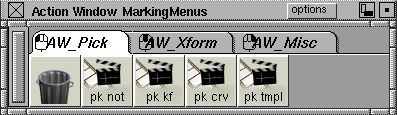

使用“Pick”菜单可在动作编辑器中拾取项。用于动作的“Pick”与标准的 Alias“Pick”类似,但是适用于动作、通道和关键帧。可以通过单击该菜单项来拾取项。
若要拾取多个项,请进行单击并拖动。在动作列表器中,这样做可拾取多个相邻的项。在图形编辑器和时间视图中,将拖出一个拾取框;松开鼠标键后,拾取框内部的每个项都将处于激活状态。
图形编辑器的“Pick”功能增加了在其他功能中进行拾取的功能。如果按住
键,无论当前是哪个菜单项,系统都会自动处于“Pick”模式下。

可用于自定义标记菜单工具架。
键和
键。选择“Preferences”>“Interface”>“Marking Menus”。此时将出现含标记菜单中当前工具的工具架窗口:
若要更改标记菜单中使用的项,请通过拖放相应的工具来修改文件夹的内容。
若要删除单个工具,请使用
单击该工具并将其拖到回收站中。若要删除某个文件夹,请使用
单击该文件夹选项卡并将其拖到回收站中。
可以将鼠标键指定给文件夹。例如,您可能希望将
指定给“pick tools”文件夹,将
指定给“Transform tools”文件夹。文件夹选项卡边角上的鼠标图标指示为相应项指定的鼠标键。
