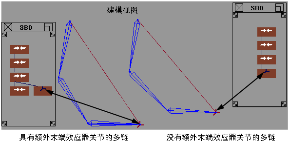

如下图中所示,此选项会在 IK 控制柄旁边额外创建一个关节节点。

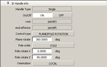

Plane and Pole – 在某些情况下,将平移选项和平面旋转选项结合使用可能会导致 IK 解发生不受控制的翻转。该设置为 IK 控制柄提供了高级而专业的控制,可以避免发生这种情况。设置“Pole rotate X”和“Pole rotate Y”值(在“Information Window”的“IK Handle info”部分)可以修改骨骼的平面,同时使极点相对于骨骼平面的方向保持不变。
