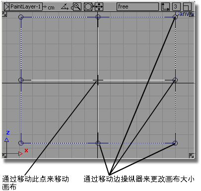

若要通过裁剪或扩展来调整画布平面的大小,请选择“Canvas”>“Resize Canvas”。
在画布的边上会出现黑色操纵器。通过在画布的边或角上移动任何操纵器,裁剪或扩展画布。蓝十字指示水平和垂直中心线。
若要移动已调整大小的画布的位置,请拖动该十字。随着您四处移动画布的轮廓,当您接近中心线时它将敏感地捕捉到中心线,并且在您处于水平中心线或垂直中心线之上时将会出现蓝色线。
