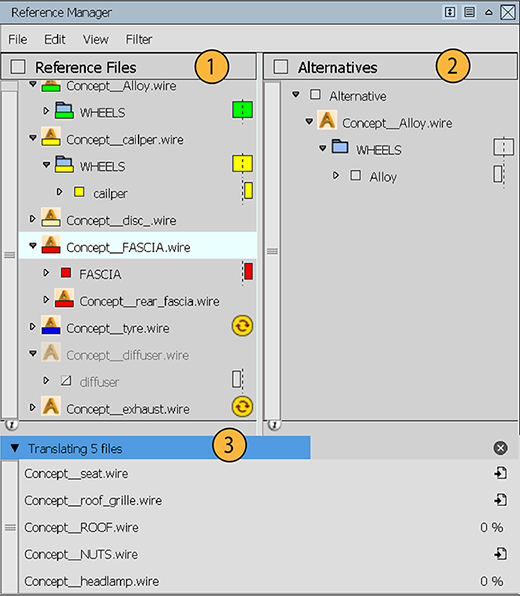

“File”>“Reference Manager”
将几何体(如 WIRE 文件和其他受支持的文件格式)转换并导入到参考数据 (WREF) 文件。通过使用参考数据,您可以在 Alias 中处理大型数据集,同时维护交互性;提供其他着色显示和比较功能以供设计审核使用;针对设计项目支持协作工作流。
除了生成 WREF 文件,“Reference Manager”还提供了一些功能以帮助处理参考数据,其中包括:
1. Reference Files
显示场景中当前参考的文件和关联对象。“Reference Manager”可通过以下图标提供场景中文件参考的当前状态。
“Reference Manager”图标 含义
 参考源是 .wire 文件。 可以在“Reference Manager”中通过使用鼠标中键并上下拖动顶层参考节点,对它们重新排序。
 参考源是 Alias 支持的文件。
 参考文件不是最新的,因为源文件已修改。单击此图标将更新参考。
 参考文件丢失。单击此图标将重新导入参考。
 找不到源文件。单击此图标将提示查找文件。
 重新导入参考。
 指示循环引用。当参考文件被层次结构中较低的子参考所参考时,将发生此情况。
 参考包含层文件夹。 默认情况下,在“Object Lister”中指定给源文件的层颜色显示在“Reference Manager”中,以用于参考文件。这包括层文件夹颜色和用于在视口中显示参考对象的线框绘制颜色。
可以为层和层文件夹指定新颜色。执行此操作时,新层颜色将覆盖在原始层颜色上。若要移除新颜色覆盖并恢复为原始层颜色,请选择该层,然后从“Reference Manager”菜单中选择“Edit”>“Reset Layer Color”。
 指示为参考文件显示原始参考数据和镜像参考数据。
 指示仅显示原始参考数据。
 指示仅显示镜像的参考数据。
2. Alternatives
列出当前参考文件的参考备用项。您可以创建备用项以显示不同版本的模型或模型的任何关联部分。有关详细信息,请参见使用参考备用项。
3. Translated files
显示当前正使用“Batch Translate”命令转换的文件和已转换的文件。此处显示的文件尚未导入到视口中。
文件转换图标 含义
 单击此图标将取消转换。
 指示转换期间出现错误。
 单击此图标会将转换的文件导入到场景中。
