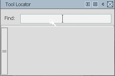

查找界面中与搜索短语相匹配的工具或菜单项。
键入要查找的工具或菜单项的部分名称。您可以使用正则表达式匹配。
开始键入时,“Tool Locator”窗口会根据您的查询自动填充结果,随着您键入的工具名称的增多,会缩小搜索范围。将光标悬停在结果上可显示工具的工具动画演示,这提供了工具的简要描述。
从“Tool Locator”选择工具或菜单项,可激活该工具或打开相应的菜单项。例如,选择“Blend Curve Edit”对应的搜索结果时,将激活“Blend Curve Edit”工具;选择“Blend Curve Toolbox”时,将打开“Blend Curve Toolbox”窗口。
