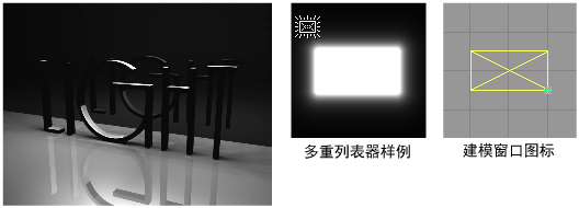

创建用于模拟光盒反射的矩形光源。
区域光源属于二维矩形光源。非常适用于在曲面上模拟窗口的矩形反射。区域光源最初长度为两个单位,宽度为一个单位。使用“Transform”>“Scale”
和“Transform”>“Non-p Scale”
可调整区域光源的大小。
区域光源的漫射分量非常小。若要扩大漫反射范围,请将灯光移到更远的位置并增大其“Intensity”值。区域光源阴影比点光源阴影的成本要高得多。处理成本将与场景的复杂程度和区域光源的大小成等比增加。
