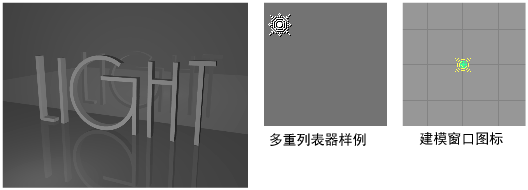

创建可提供柔和的全方向照明的点光源。
环境光与点光源类似,但该点只能照亮部分场景。其余照明来自各个方向,并均匀照亮所有对象。
可使用“Ambient”灯光工具打开“Ambient Light Options”。

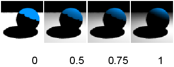

平行光与泛向(环境)光的比例。滑块范围是 0(光线来自所有方向)到 1(光线仅来自光源位置)。默认值是 0.5。
