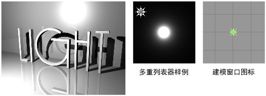

创建均匀照亮各个方向的点光源。
点光源类似于白炽灯泡 — 均匀地向各个方向发出光线。
可使用“Point”灯光工具打开“Point Light Options”。
