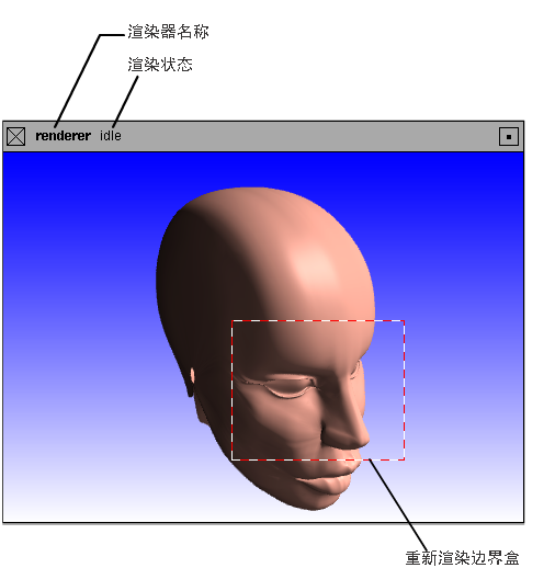

直接在屏幕上渲染活动窗口。
所使用的渲染器类型:“Raycaster”、“Raytracer”、“Powercaster”或“Powertracer”。默认设置为“Raycaster”。
确定渲染器是使用所有可用的处理器 (All),还是仅使用特定数目的可用处理器 (User Defined)。只有“Renderer Type”为“Powercaster”或“Powertracer”时,才会显示此参数。如果“Processors”设置为“User Defined”,则会显示“Num Processors”参数。默认设置为“All”。
渲染器使用的处理器数。只有“Renderer Type”为“Powercaster”或“Powertracer”,并且“Processors”为“User Defined”时,此参数才可用。有效/滑块范围是 1 到 32。默认值是 8。
