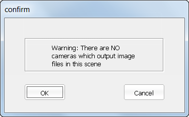

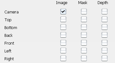

确定相机是生成图像文件、遮罩文件、深度文件,还是同时生成这三种文件。您只能选择一个相机。
如果进行渲染(
)或保存 SDL 文件(“File”>“Export”>“SDL”
)时所有相机开关都设置为“Off”,则显示以下确认框。
渲染器生成 RGB 图像。透视相机的默认设置为“On”,而正交相机的默认设置为“Off”(不生成任何图像)。
渲染器生成一个 8 位的遮罩文件或遮片文件,以用于合成软件或绘画软件。如果“Mask”设置为“On”,而图像文件输出“Format”设置为“TIFF”、“TIFF16”、“RLA”或“SGI”,则渲染器不会生成单独的遮罩文件,而是生成四通道图像文件 (RGBA)。第四个通道 (A) 表示遮罩信息。所有相机的默认设置均为“Off”(不生成任何遮罩文件)。
渲染器将生成相机深度文件。所有相机的默认设置均为“Off”。
