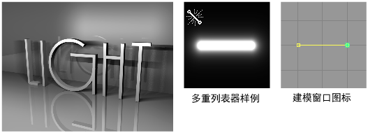

创建近似于荧光灯管效果的灯光。
线性灯光是束形一维灯光,类似于荧光灯管效果。线性灯光最初有两个单位长。使用“Transform”>“Scale”
可重新调整线性灯光的大小。
线性灯光阴影比点光源阴影的成本要高得多。成本是与场景复杂性和线性灯光长度按等比递增的。
可使用“Linear”灯光工具打开“Linear Light Options”。

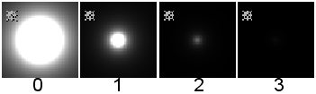

控制灯光强度随距离降低得有多快。“Decay”设置在距离小于 1 个单位时没有任何效果。如果在“Active Effects”下设置了“Force”(即并非“OFF”),则“Decay”值将控制力的强度随距离的降低速度。
有效设置为 0、1、2 或 3。默认设置为 1。
| 0 | 无衰减;灯光到达一切对象 |
| 1 | 灯光强度直接(以线性方式)随距离降低(比真实世界的灯光慢) |
| 2 | 灯光强度与距离的平方等比降低(与真实世界的灯光相同) |
| 3 | 灯光强度与距离的立方等比降低(比真实世界的灯光快) |
