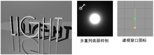

创建可照亮一个方向但在场景中没有明显光源的平行光。
平行光具有颜色、强度和方向,但在场景中没有明显的光源。平行光可用于模拟相距遥远的光源。例如,我们可以将太阳光视为平行光,因为它距离我们非常远,其光线到达地球时已近于平行。平行光不会随距离的增加而衰减。
这是因为平行光只有方向,它们在场景中的位置并不重要。也就是说,在光线追踪期间,平行光会在对象于场景中的确切位置后方形成阴影。
