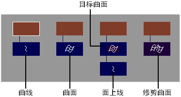

定位节点 — 棕色定位节点包含应用于图形中低于该节点的几何体节点的变换。
几何体节点 — 蓝色几何体节点包含几何体某部分(编辑点和 CV 等)的内部结构。
不同类型的几何体使用块中的不同图标表示。
