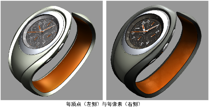

“Per vertex”可提供与以前版本 Alias 中相同质量的着色显示模式。选择“Per vertex”可在建模期间实现快速曲面近似。“Per pixel”提供了与 RayCaster 实现的效果相似的高光,并需要支持该模式的显卡。有关合格显卡的详细信息,请参见“认证显卡硬件”。

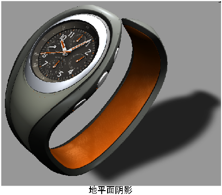

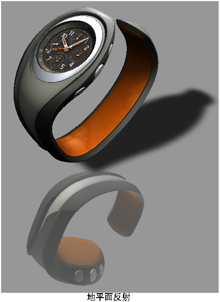

在硬件渲染模式下启用地平面、地平面阴影和地平面反射。相关选项位于环境编辑器的 Ground Plane 部分。

如果启用了该选项,则地平面反射在相机操作(平移、推拉或旋转)期间近似生成,松开鼠标时即会更新。
